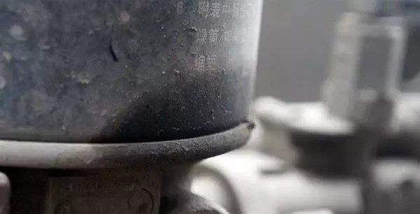

  如图可以看到,这个使用了1年左右的干燥罐,罐体下方已经出现漏气现象,让内部的水汽从罐体缝隙中窜出,生成肉眼可见的痕迹,在罐体四周均出现了这种痕迹。

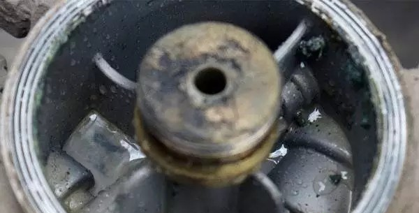

  在拆下旧干燥罐之后发现,干燥器总成内部已存有一定量的水,出气孔固定螺栓上也出现了一层黑油,说明干燥罐已经失效了很长一段时间。

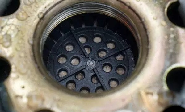

  再来看看干燥罐出气孔,均使用了较大直径的孔眼,这种设计乍看之下并没有什么问题,但要使用了较薄的滤纸和更小直径的干燥剂,很容易让车辆气路中,较大的压力将内部干燥剂顶出,直接进入车辆气路,导致气路被堵死,出现安全隐患。

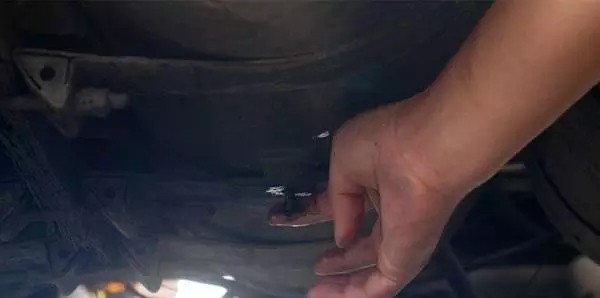

  这个查看干燥罐是否到期的方法是从气罐下手,利用气罐底部的放气阀门,来查看气罐底部是否潮湿,或者有水。因为阀门正好位于气罐底部。同时水的比重较大,如果干燥罐失效,那么气路中的湿气因为重力原因自然会积攒到气罐底部,也就是阀门上方。

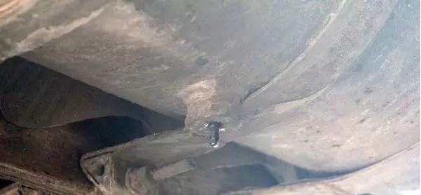

  如上图这个气罐出油非常明显,除了使用劣质干燥罐,寿命较短之外,也与其经常在南方潮湿地方的工况有关,由于空气湿度比北方更大,所以干燥罐寿命也要比北方更短。

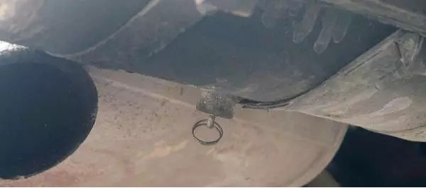

  将气罐底部堆积的油渍或水渍放干净之后,换上新的干燥罐即可,在日常使用中,养成经常查看气罐放气阀的良好习惯,如果再安装上一个拉环,那么不仅方便日常检查,而且也可以时不时的转动两下,让气阀密封更均匀,避免漏气的效果。
